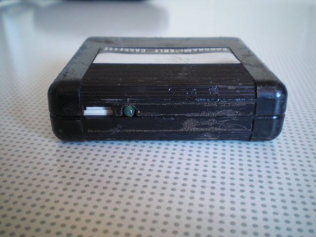

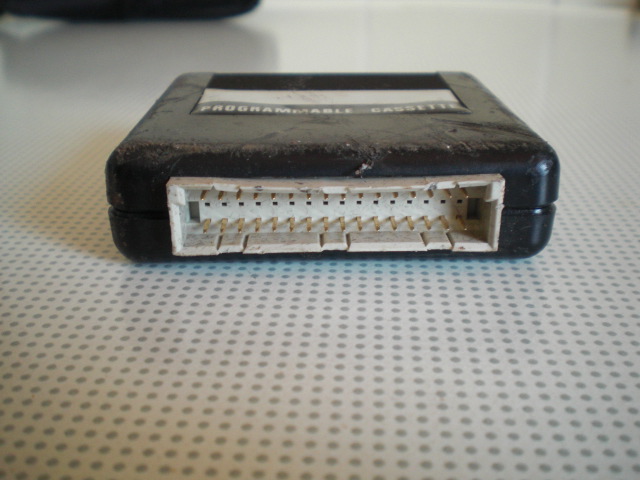

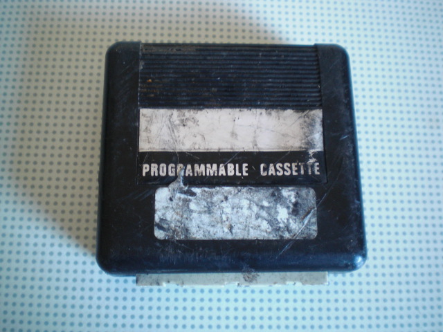

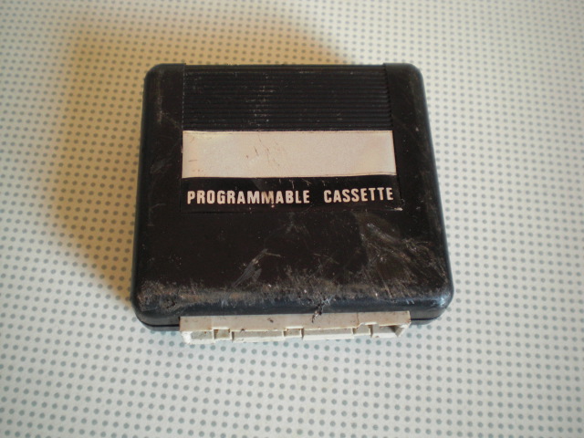

Hallo Leute, 🙂
viele von uns beschäftigen sich nicht nur mit dem Atari A8, sondern haben auch noch viele andere Homecomputer in ihrer Sammlung. Ich habe gerade auf dem Schrottplatz ein Programmodul gefunden und weis nicht zu welcher Rechnerfamilie es gehört. Vieleicht könnt Ihr mir weiterhelfen ❓
😛 User XL
der Stecker sieht mir nach Robotron aus.
Aber wirklich Ahnung habe ich nicht.
Hmm, schwer zu sagen 😞 .
Vielleicht liege ich ja völlig daneben, aber von der Form des Steckers her, sieht es stark nach Industrie-Rechner oder irgendwas aus der DDR(bzw. Ostblock-) Computer Ära aus... Falls Du kannst (und magst), öffne doch mal das Modul und mache ein paar Detail-Fotos.
Ich denke, man könnte anhand der Platine und der Chips mehr über den Ursprung und den Verwendungszweck rausfinden...
Also ich denke nicht, dass das von Robotron (bzw. DDR) ist. Die EFS Steckverbinder sehen zwar ähnlich aus, haben aber nicht diese Schlitze. Ich denke auch, ein Bild der Leiterplatte innen hilft weiter. Gruß Manfred
Öffnen würde ich es auf jeden Fall mal. Wenn das Teil eine Art Kassette sein soll, könnte das bedeuten das es mehrfach beschreibbar ist. Um "damals" den Speicher zu Puffern, müßte eine Spannungsquelle eingebaut sein. Eventuell ist dafür ein Akku zum Einsatz gekommen der auslaufen könnte oder dieses schon getan hat.
Wenn dann noch ein (gesockeltes) Eprom zum Vorschein kommen sollte, könnte man dieses auslesen und sehen ob sich darin ein Hinweis auf den Rechner findet.
Zunächst mal vielen Dank für Eure rege Beteiligung.
Ich vermute auch es könnte sich um etwas handeln, was zu einem DDR-Computer gehöhrt, vieleicht KC oder sowas.
Ich schau mal wie ich das Modul am besten aufbekomme 🙄
UserXL
. Hallo Leute
Sleeπ schrieb: Um "damals" den Speicher zu Puffern, müßte eine Spannungsquelle eingebaut sein. Eventuell ist dafür ein Akku zum Einsatz gekommen der auslaufen könnte oder dieses schon getan hat.
Oder eine Batterie die mittlerweile lehr sein könnte. Und das könnte die Wirkung das Moduls oder sogar des Rechners beeinflussen.
Was ein wenig gegen die Theorie eines "Ost-Bauteils" spricht, ist die aufgedruckte englische Bezeichnung. Der Stecker hat aber schon diesen Ost-Charme, wobei es so was auch auf der "falschen" Seite gab... 😀 Ein paar Indizien können evtl. noch die Herkunft verraten, wo ist denn der Schrottplatz? Grüße Bernhard

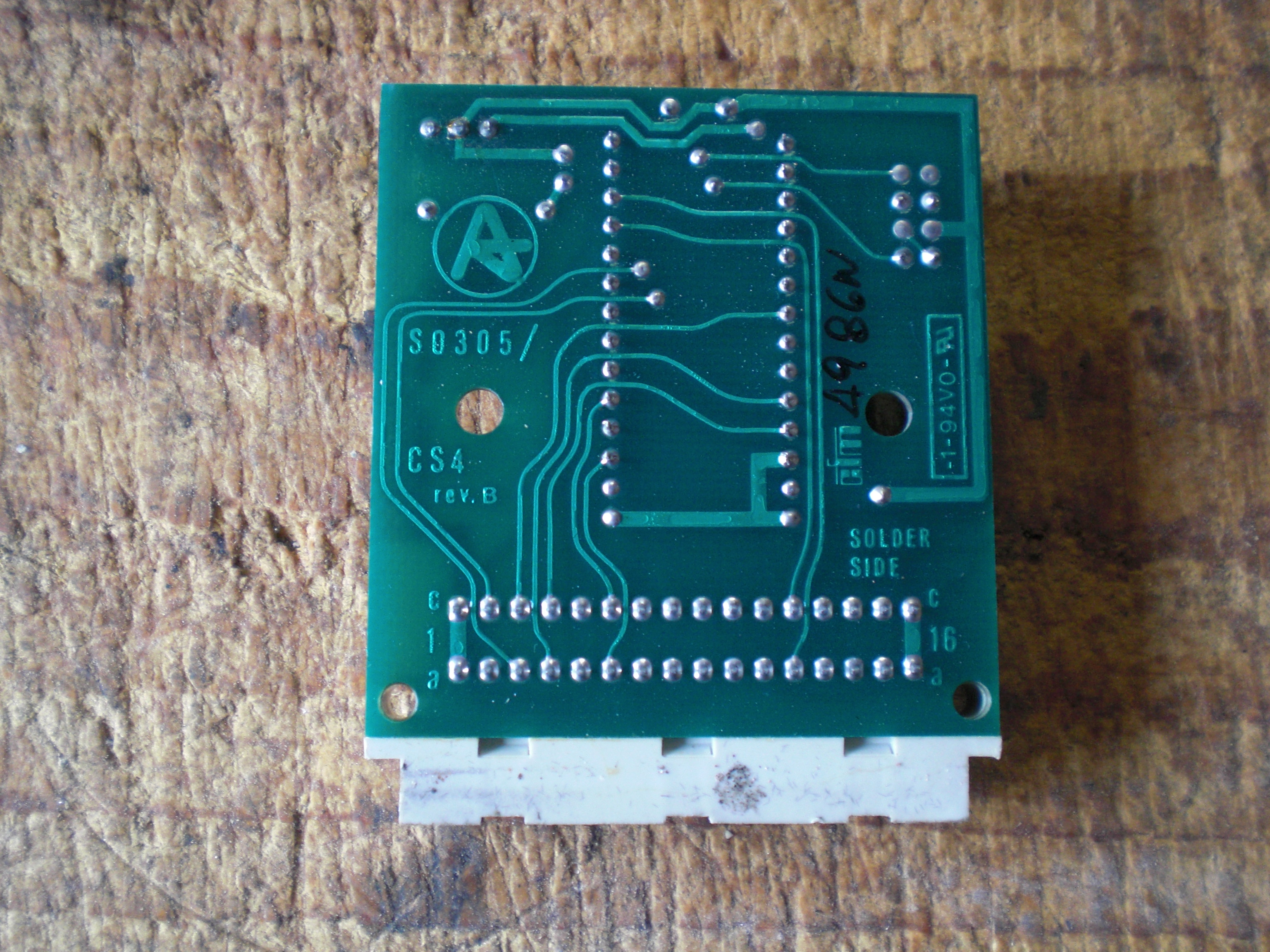

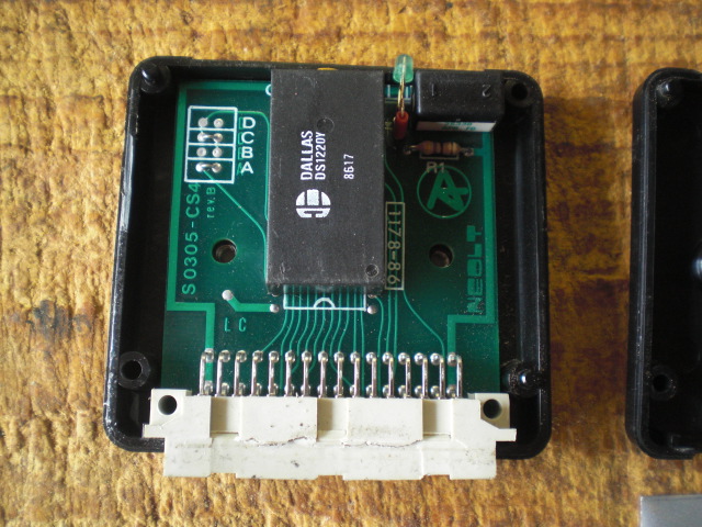

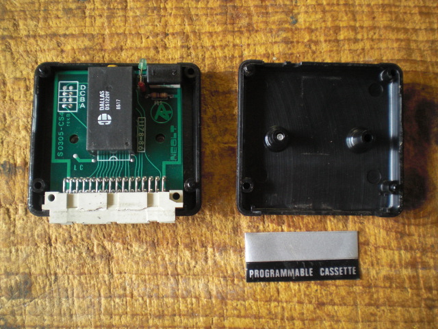

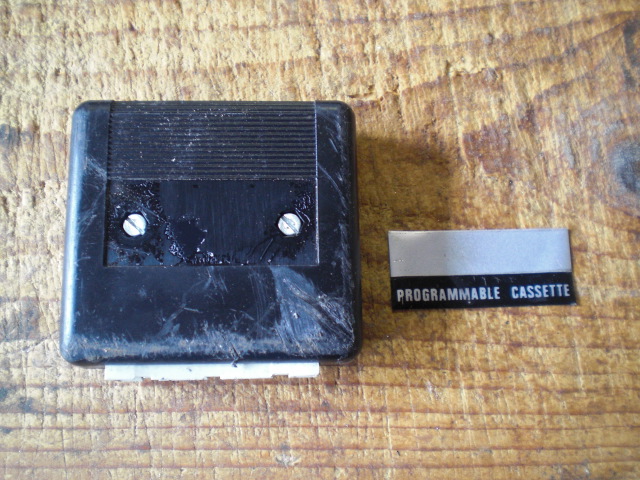

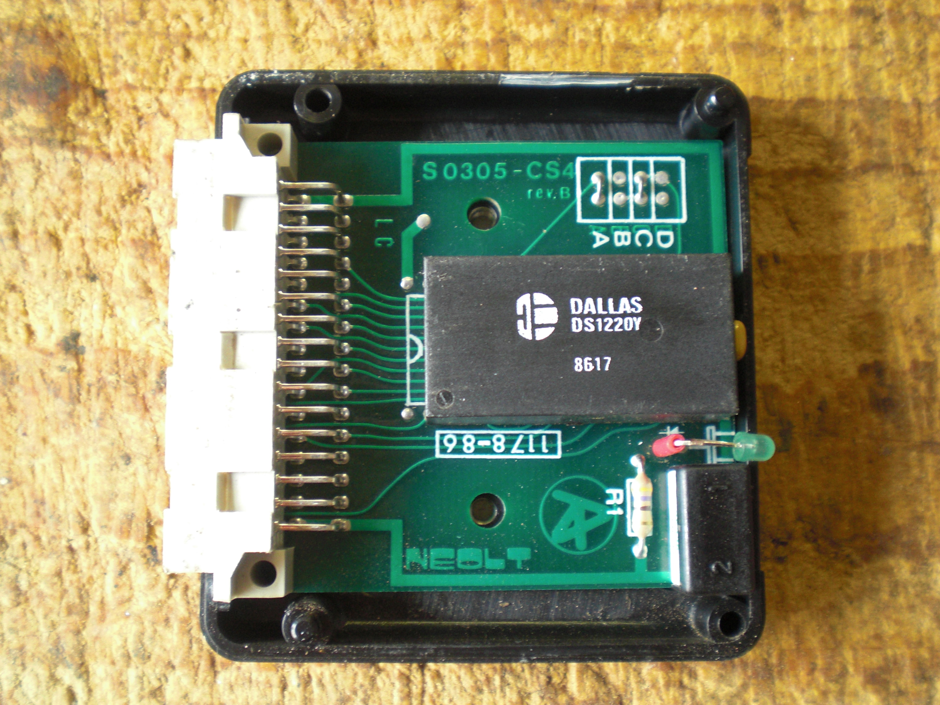

So, jetzt habe ich ein Paar Bilder vom Innenleben. Es war garnicht so leicht das Modul zu öffnen. Gut das ich nochmal unter den Aufkleber nachgesehen habe, sonst hätte ich die Schrauben übersehen und vieleicht das Gehäuse kaputtgebrochen.
Vom Innenleben bin ich jedoch überrascht. Ein Dallas-Modul wie im PC, also ein Uhrenbaustein mit Batterie, sonst nichts. Wohlmöglich ist das Modul doch was ganz anderes, und hat garnichts mit Homecomputer zu tun. Bei R1, neben der LED, ist noch ein Schiebeschalter verbaut.

Danke für's Öffnen.
Da lag ich ja völlig daneben mit meinen Gedanken 😳 Aber wieder was gelernt 😀
Der https://www.reichelt.de/de/de/nichtfluechtiger-sram-16kb-edil-24-ds-1220-ad-150-p188619.html?PROVID=2788&gclid=Cj0KCQjw5ZSWBhCVARIsALERCvzcqLpAwbdhAXqxeuOpC8wvPhJBek4_b4tLFiAibZ2Sh1k9I2o3xRgaAuvZEALw_wcB&&r=1 ist ein nichtflüchtiger SRAM, mit 16Kb....
Gut zu wissen 😉 , aber das hilft uns (noch) nicht viel weiter auf der Suche nach dem Ursprung des heiligen Gral´s 🙄 😉 .
Gtx, andY
Ich glaube, wir waren da auf der ganz falschen Fährte 😉, wobei (!) ich gesagt habe, das sieht nach "Industriemodul" aus, also war ich schon ganz dicht dran 😎 😉
"Neolt" ist eine Plotterfirma bzw. eine Firma, die Plotter hergestellt/vertrieben hat 😉 , siehe : https://www.plotterprofi.at/Neolt
Vermutlich ist das dann entsprechend ein Speicher(-erweiterungs)modul dafür.
Der Baustein sieht so aus als wenn die Pufferbatterie im IC-Gehäuse intrigiert sein könnte.
Edit: steht auch im oben verlinkten Datenblatt: "...Jedes NV SRAM verfügt über eine in sich geschlossene Lithium-Energiequelle..."

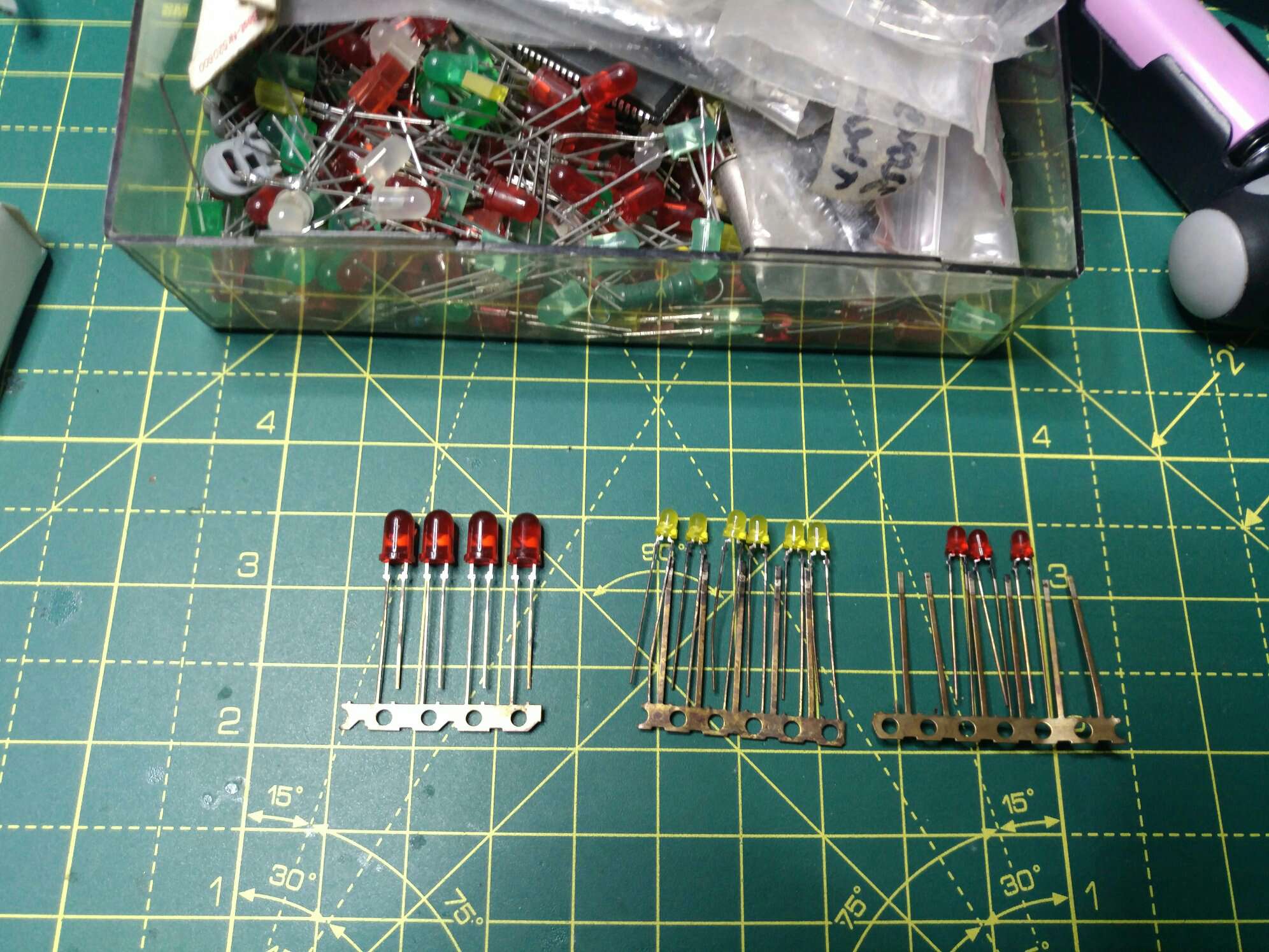

Gleich auf den ersten Fotos zu erkennen: die "kleine" LED. Aus der DDR kenne ich nur die etwas größeren. Diese kleine LED kommt mir eher vor wie eine aus den späten 1990er Jahren.
atarixle schrieb: Gleich auf den ersten Fotos zu erkennen: die "kleine" LED. Aus der DDR kenne ich nur die etwas größeren. Diese kleine LED kommt mir eher vor wie eine aus den späten 1990er Jahren.
Doch, die kleinen LED´s gabs auch in der DDR und sogar schon Mitte der 80´er 😉.
Das weiß ich deshalb, weil ich damals als Kind in der AG "Elektronik" in der Berliner Wuhlheide war und da sowas bei meinen Elektronikbasteleien öfter mal verbaut habe 😁.
Habe gerade mal in meine Bastelkiste geschaut, hier sind noch original Restbestände von damals 😂 :
Links die "normalen" und Mitte & Rechts die Kleinen...
(Laut dem Platinenaufdruck würde ich auch vermuten, dass das Modul evtl. 1986 stammt, das passt also schon zu der Zeit.)

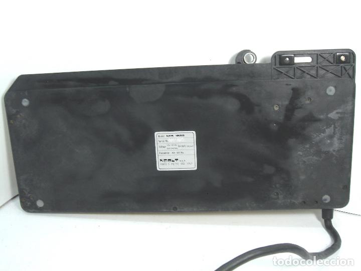

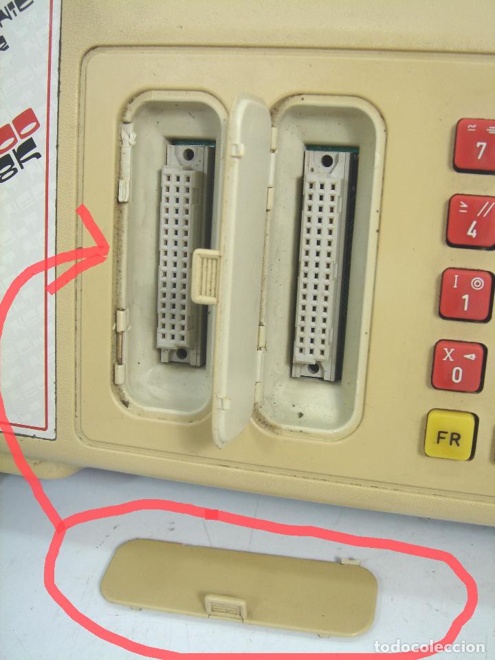

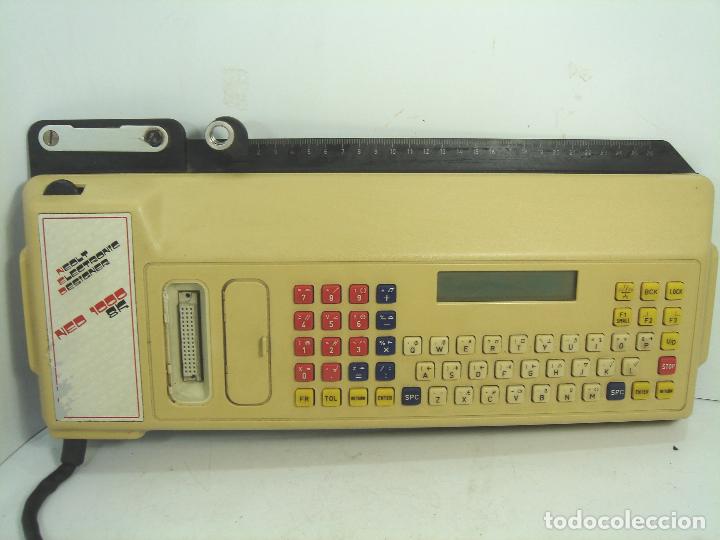

So ich denke ich habe jetzt auch das passende Gerät zum Modul gefunden 😎 😁 !
Aufgrund der Beschriftung der Platine konnte man herausfinden das es:
a) von der Firma NEOLT(ein Hersteller von Schneidplottern) kommt b) ein 16k SRAM-Speicher hat und c) etwa aus dem Jahre 1986 stammt

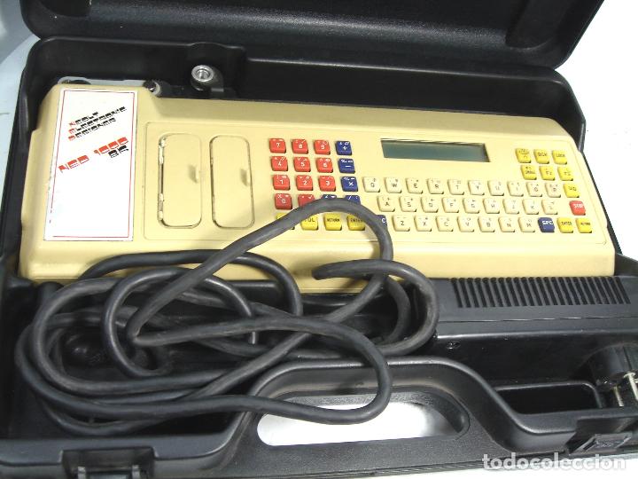

Nach etwas Recherche bin ich nun auf das Gerät gestoßen, wofür Dein Modul scheinbar ursprünglich bestimmt war 😉, ein NEOLT Electronic Designer Typ "Neo 1000" (BJ ca. 1986)
Das Gerät hat zwei Expansion-Slots, in die genau Dein Modul passt 😎.
Der Stecker des Moduls hat 2 (von insgesamt 3, die mittlere ist unbestückt) Reihen mit je 16 Pins und das Gerät hat die passende Buchse mit 3 Reihen á 16 Kontakten 😉 .
Hier ein paar Bilder:
Ich hoffe ich konnte das Geheimnis damit jetzt ein bisschen lüften 😉...
Danke andymanone, ich denke Du hast das Rätsel gelöst, das wird es sein. Du hast den rechten Spürsinn für besondere Details, die bei spärlichen Infos noch weiterhelfen könnten, oder zusätzliche Anhaltspunkte liefern, (LEDs). Ein derartiges Gerät war auf dem Schrottplatz leider weit und breit nicht zu sehen. Das Modul wird daher warscheinlich ein Einzelfund gewesen sein. Danke auch an alle anderen, die zur Lösung beigetragen haben. Das erspart mir weiteres aufwendiges Suchen. Vielen Dank.
